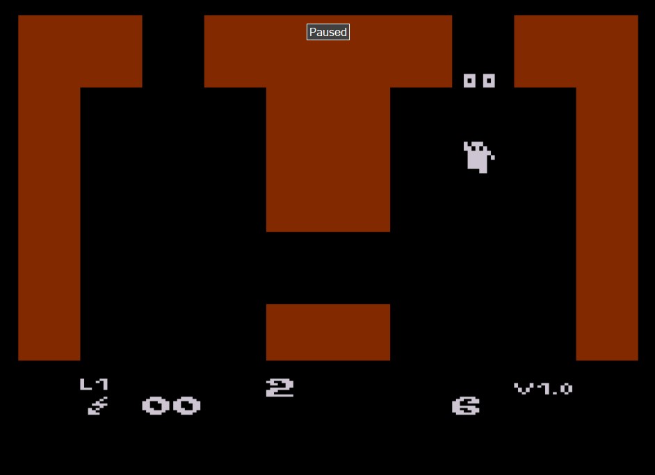

Also ich hätte ja nie gedacht, wie viel Arbeit so ein popeliges Spiel in Maschinensprache macht 😲 Ein echter Zeit Fresser. Da denkt man "Nur mal noch 10 Minuten eine neue Routine einbauen!" ... und dann ist man die nächsten 2-3 Stunden mit Fehlersuchen beschäftigt. 🙄 Aber das Ganze macht auch einen riesen Spaß, vor allem wenn man langsam einen Fortschritt sieht:
Mein Grundgerüst steht. Ich habe mein Spielfeld und meine Hauptfigur. Feinescrolling läuft und die Kollision Erkennung mit dem Spielfeld auch. Ich dachte mir ja erst, das geht einfach per PM-Hardware-Register, aber das sah nicht schön aus. Dier Erkennung mit einer Mauerberührung kam dann ja erst zustande, als der Player schon mit einem Pixel darin feststeckte. Das führte dann zu einem unhübschen Geflacker. Jetzt mache ich das Softwarebasiert.
Und für das bisschen Grundgerüst habe ich nun tatsächlich 14 Tage gebraucht. Steckt aber so ziemlich alles drin, was ich bisher in Assembler gelernt habe:
Eigene Displaylist, vertikales Feinscrolling, DLI und VBI sowie natürlich Player-Missile Grafik.
Jetzt geht es dann weiter mit dem Versrecken und Finden der Schätze und natürlich dann mit den bösen gruseligen Gegnern 😈 Also noch richtig viel Arbeit.....

Bevor es jetzt aber eine kleine Programmier-Pause gibt möchte ich doch meinen Fortschritt posten:
Man kann sich jetzt frei durch das komplette Gebäude bewegen, auch diagonal. Die Treppen sind im Fackelschein sichtbar und scrollen sauber mit. Der Fackelschein wird oben und unten schön am Mauerende abgeschnitten. (Links und Rechts habe ich leider keine Idee wie ich das machen soll) Und im Fackelschein kann man jetzt auch Gegenstände sehen, wenn sie in Reichweite sind. (Aber noch nicht aufnehmen)
Das Flackern der Gegenstände kommt durch das Multiplexing, da ich für die Gegenstände nur einen Player verwende, aber das ist ja beim Original auch so. Ich finde es eh verblüffend wie die das damals auf dem VCS mit nur zwei Player hinbekommen haben. Ich breche mir mit 5 Playern schon einen ab. (Nutze keine Missiles, dafür 5. Player)

Ah ja, die weißen und grauen Striche unten im Textfenster zeigen mir, wie viel Rechenzeit durch meinen Haupt-DLI und dem VBI belegt werden. Solange der untere Graue Balken nicht oben wieder rauskommt, bin ich im grünen Bereich 🙂

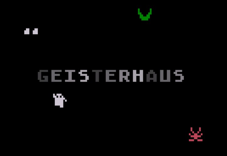

Nächster kleiner Schritt ist die Implementierung der Startbildschirms und dann kommt der nächste große Bauabschnitt: Der Geist, die Spinne und die Fledermaus.... 2022-09-22_11-31-38.mp4
Jetzt hat mein Spieler in seiner Geistervilla Gesellschaft bekommen. Zumindest können die maximal 5 Gegenspieler schon einmal angezeigt werden.
Dazu musste ich mir einen Sprite-Multiplexer ausdenken, denn für die Darstellung der maximal 5 neuen Figuren stehen mir nur 2 Player zur Verfügung. Die Erkennung, welche der Figuren auf dem aktuellen Bildschirm sichtbar sind und diese möglichst optimal auf die 2 Player zu verteilen hat mich dann doch einiges an Hirnschmalz gekostet.

sind die Treppe und die Gegenstände nicht einfach Playfield, bzw Character, die schwarz auf schwarz dargestellt werden und nur dann sichtbar werden, wenn der Lichtschein-Player das überdeckt? Das würde doch viele Player + Rechenzeit sparen.
also so etwa. ATR starten. knopf drücken für licht, mit den Augen etwas nach oben gehen zur Bildmitte. HauntedHouselight.ATR
Ja, prinzipiell gebe ich Dir recht. Ein erfahrener Atari Programmierer würde vermutlich mit Zeichensatz-Grafik arbeiten. Müsste dann natürlich ein mehrfarbiger Zeichensatz Modus sein, da dann ja auch die Wände mittels Zeichensatz dargestellt werden müssten. Aber sicherlich machbar. Besonders wenn man vor hätte nicht einfach eine 1:1 Umsetzung nach zu programmieren sondern auch eine schönere und spannendere Portierung zu schaffen. Vielleicht wird das dann ja sogar mal mein nächstes Projekt 😁
Ich habe aber ganz bewusst eine Portierung möglichst nahe am Original zu erschaffen. Und dann darfst Du nicht vergessen, dass dies mein erstes Assemblerprojekt überhaupt ist und selbst die Basic-Spielprogramme die ich mal vor 35 Jahren erschaffen haben sehr bescheidene Programme waren.
Möglichst nahe am Original heißt:
Das VCR hat eine Playfield Auflösung von horizontal nur 40 Klötzen. Von daher habe ich mich für die Grafikstufe 3 entschieden. Zeichensatzgrafik gibt es nicht auf dem 2600. Somit bleibt zur Darstellung von feiner aufgelösten Objekten eben nur die Player/Missile Grafik. (Gut ein wenig geschummelt habe ich schon, denn unten im Statusfeld verwende ich dann schon Zeichensatzgrafik). Und da ich auch ein wenig das optische Feeling des Originals einfangen wollte, macht mir das Flackern der Sprites durch das Multiplexing auch nichts aus, das hat man beim Original schließlich auch.
Aber wie gesagt, der Weg über eine Zeichensatzgrafik wäre vom technischen Standpunkt sicher eine gute Wahl. Aber das ist sicher nicht der einzige Aspekt meines Programmes, bei dem die Atari-Profis die Hände über dem Kopf zusammen schlagen werden. Für mich zählt im Moment einfach nur das Resultat, auch wenn ich vieles sicher viel zu Umständlich mache. Ich lerne ja mit dem Projekt und muss sagen, dass ich mich bereits selbst über meine Routinen aus der Anfangsphase meines Projekts wundere und das schon einiges anders machen würde.... aber das ist eben learning by doing. Ich versuche auch möglichst viel selbst zu erarbeiten, ohne vorgefertigte Routinen von anderen zu übernehmen. So bin ich schon auch ein wenig stolz den Sprite-Multiplexer komplett selbst entwickelt zu haben.
Aber ich finde es sehr spannend zu lesen, wie andere die Probleme angehen würden, von daher vielen Dank für die produktive Kritik und die Vorschläge. Diese sind weiterhin sehr willkommen und ich diskutiere auch sehr gerne, warum ich das eine oder andere so gemacht habe...

FINAL VERSION
So, endlich geschafft. Nach längerer Pause habe ich jetzt beschlossen, dass meine Portierung des VCS Klassikers jetzt fertig ist. Das Programm läuft nun auch unter NTSC Maschinen. (Ich habe aber dort nur eine Farbanpassung vorgenommen. Da heißt es läuft darauf etwas schneller als unter PAL). Die ROM-Version passt auf ein 8K EPROM und läuft sogar unter einem 400er und 600XL mit 16K RAM. Die Diskettenversion benötigt 48K RAM.
Falls jemand mal das Spiel auf einem "physikalischen" NTSC Atari testen könnte wäre ich dankbar. Konnte ich leider nur auf dem Emulator testen. Ich freue mich über Rückmeldungen, vor allem von denen, die das Spiel noch im Original auf der VCS gespielt haben.
GHV10.XEX Geisterhaus_1_0.atr GHV10-Modul.zip Kurzanleitung.pdf Quick Guide.pdf
